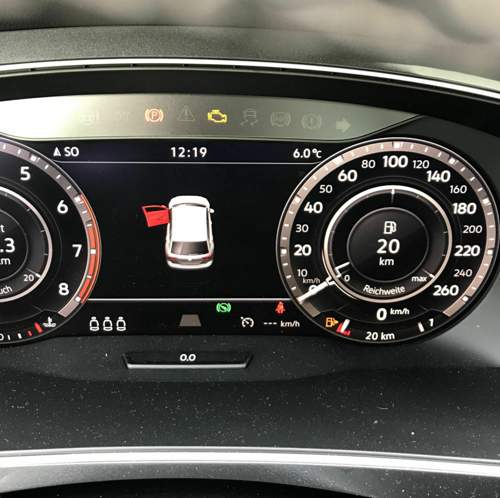

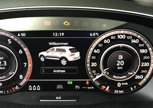

Habe gestern beim Versuch die Farben der Ambiente Beleuchtung zu codieren, meinem Tiguan im AID aus versehen eine neue Farbe gegeben - jetzt ist er im Display SILBER und nicht mehr WEISS :-(.

@leonundjulie schrieb am 10. April 2019 um 10:51:09 Uhr:
Hast du ein Bild davon?
Wo codiert man die Farbe des Fahrzeugs welches im Startbildschirm bzw im ByBy-Bildschirm bzw. beim Zeigen welche Züren offen sind?
Wenn jemand Silber mag dann würde der sich sicher freuen wenn du beschreibst WIE du das gemacht hast. Vielleicht können wir daraus Rückschlüsse ziehen wie man andere Farben codiert?

Hab mal spontan Bilder anzubieten - alles andere kann ich erst später. Wie gesamt, ich hätte gern wieder weiß ??
Silber statt weiß 01
Silber statt weiß 02
Silber statt weiß 03
