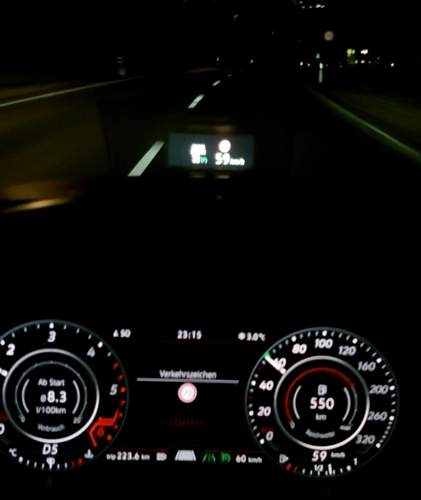

Bestätige hiermit VZE funktion, nachträglich codiert an meinem Allspace (7 Sitzer) nach VCP Fash/Update der Frontkamera.
Kurze Test Fahrt Stadt, Landstraße und Autobahn inklusive eine Baustelle = Soweit alles perfekt erkannt
Thx to @mika85

Sehr schön. Dann bist Du ja bereits der 2. innerhalb einer Woche. Kann bestätigen, dass die VZE auch nach längerer Testfahrt, einwandfrei funktioniert.
@hadez16 schrieb am 19. Februar 2019 um 05:46:09 Uhr:
Flash oder ZDC/Parameter?
ZDC
