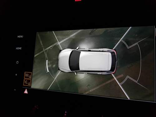

Umfeldleuchte als Manoevrierleuchte activierung (Area View Ist notwendig) :
STG 6C
[LO]_Manoeuvre_Light: [VN]_on
STG 09
[LO]_Umfeldleuchte als Manoevrierleuchte: [VN]_active
Pdclight1
Hast du das probiert? Bei mir hats nicht funktioniert :(
Edit: Ich denke ich habe 6C nicht mitgemacht, mal kontrollieren
Modelljahrabhängig? Wenn das klappen sollte mache ich das auch.
@chevie schrieb am 29. November 2018 um 18:12:39 Uhr:
Bei allen, wer aktivierte geht.
https://www.youtube.com/watch?v=SE_eVZ7L-00
Und geht nach dem losfahren und erreichen der Geschwindigkeit 15km/h aus?
