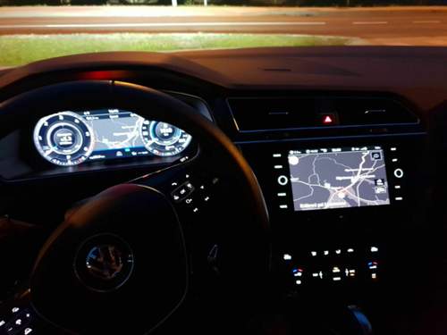

Ich hab jetzt seit 1 Woche meinen neuen Tiguan und da ich schon ein paar MQB und MLB Fahrzeuge hatte, hab ich da mal was probiert.
Hab das AID und Discover Media und es ist mir gelungen die Navi Karte im AID und Infotainment gleichzeitig anzuzeigen.
Ob das schon bekannt ist weiß ich nicht, wollte es nur erwähnen. Genaue Anleitung kann ich morgen posten da ich vergessen hab wie die genaue Bezeichnung der Anpassung war :P
20181123-164458
Sehr cool! Auf die Anleitung bin ich gespannt!
Da bin ich auch gespannt....ob die beiden auch separat gesteuert werden können.
Beispiel: Wegbeschreibung im AID aktiv und fokussiert .....und im DM separat um die gegend zoomen kann (suche nach POI zum Beispiel vom Beifahrer)ohne das es das AID beeinträchtigt
Nein das ging leider nicht. Sobald man auf eine der Darstellungen ändert wird auch die andere verändert. Da muss ich aber noch etwas mehr probieren. Hatte im Golf das Discover Pro und dort gab es einen eigenen Menü punkt im Navi um die Karte im AID zu steuern (2D,3D usw.).
Werde mich dazu morgen melden ob ich was finde.
Interessant ist halt das man es doch anzeigen kann. Hoffe aber ich finde da noch mehr ;)
Meines Wissens ist es so, dass das Discover Media prinzpiell von der Rechenleistung nicht dafür ausgelegt ist die Navi-Karte auf beiden Bildschirmen auszugeben, sondern nur das Discover Pro.
Wenn man das doch freischalten kann weiß ich nicht, ob das von der Performance noch so pralle ist...
