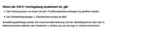

Habe meinen neuen Tiger letzte Woche bekommen. Habe nun eine Frage zur Alarmanlage (Innenraumüberwachung)
Wir haben einen Hund der ab und an mal kurz im Auto bleiben muss bei kurzen Zwischenstopps. Z. B: an der Tankstelle zum bezahlen. In den neueren Modellen ab 2017 gibt's ja den Schalter für die Deaktivierung der Innenraumüberwachung nicht mehr. Die Überwachung kann ja leider nur Temporär über das Menü im Infotainment System für einmal Schließen deaktiviert werden. Diese Lösung finde ich etwas Praxisfremd (Durch mehrere Menüpunkte klicken, und vor allem jedes mal daran zu denken das zu deaktivieren). Kann man diese Funktion mit Codierung ganz deaktivieren oder evtl. auf den Funkschlüssel codieren, so dass 2 mal drücken sowohl die Save Lock Funktion sowie die Innenraumüberwachung deaktiviert? Um das evtl. noch zu verfeinern. Ließe sich das gleiche evtl. für die Easy Open Funktion zu deaktivieren in die gleiche Funktion einbinden?
Wohl nicht.
Mit 2x Drücken (bzw. 2x Schließen-Sensorfläche Türgriff) wird nur die SAFE-Verriegelung deaktiviert, nicht aber die Innenraumüberwachung. Wird die Innenraumüberwachung hingegen über das Infotainment deaktiviert, ist dann auch die SAFE-Verriegelung nicht mehr aktiv (lt. BA, Stand 05.2017).
bei PQ 35 fahrzeugen war es so
Wenn die SAFE Verriegelung deaktiviert ist, sind lt. BDA MJ18 auch Innenraumüberwachung und Abschleppschutz deaktiviert.

@startracker_77 schrieb am 14. Oktober 2018 um 16:50:13 Uhr:
Lt. meiner BA MJ18 (Stand 05.2017) jedoch nicht wie ich oben schrieb.

@fwcruiser schrieb am 14. Oktober 2018 um 16:56:41 Uhr:
@mika85 schrieb am 14. Oktober 2018 um 16:58:04 Uhr:
probiert es doch einfach mal. das die BA oft nicht stimmt sind wir uns einig oder?
Stimmt. 🙂
Die BA in meiner Ausgabe MJ18/ Stand 05.2017 ist unvollständig. Ein Test bei meinem Tiguan bestätigt: wenn SAFE Verriegelung = deaktiviert dann Innenraumüberwachung = deaktiviert. 😛
