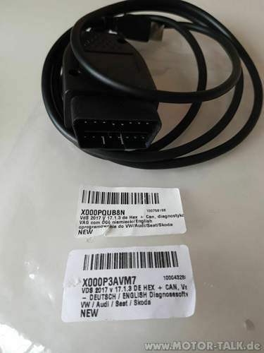

Mal ne Frage, ich hab mir damals für meinen Golf 7 2.0 TDI so ein VCDS Stecker über Amazon Prime gekauft und würde gerne wissen ob dieses Kabel auch für den Tiguan funktioniert? Meinen Tiguan bekomme ich erst in eine Woche, sonst hätte ich es einfach ausprobiert...
Software ist die 17.1.3 Deutsch und Englisch
20180817-174459
Viel Spaß mit dem clone... auf das du für deine Stg zerschießt....
hi
bei dem China Schrott ?
Kannst du ja ausprobieren wenn dann ein Steuergerät hin ist freut sich der Freundliche Händler.
Entweder lässt man es solche Plagiate zu kaufen /Nutzen wenn man nicht Risiko bereit ist oder man kauft sich was Gutes denn Entwicklung usw kostet halt Geld und dann liegt man halt bei ca 250-450€ je nach Lizenzen für ein Original.
Hmm und was heißt das nun, ich weiß das es ein Nachbau ist. Das war ja nicht meine Frage...Im Golf (Bj.2013) konnte ich damit zumindest alles machen.
Anders gefragt, brauche ich ein anderes Interface oder neuere Software für den Tiguan 2?
Definitiv wirst Du nicht alle Steuergeräte ansprechen können. Ich hatte ein ähnliches Problem von Tiguan 1 (MJ 11) und dem neuen T2 (MJ 18 ), dass ich nicht alle Steuergeräte erreichen konnte. Ich für mich habe ein offizielles neues VCDS angeschafft und bin voll zufrieden. Darüberhinaus ist es immer angesagt, stets die aktuelle Software zu verwenden, z.B. 18.???
