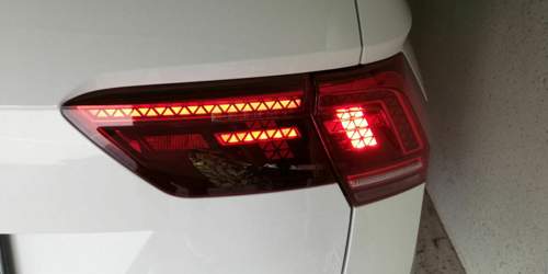

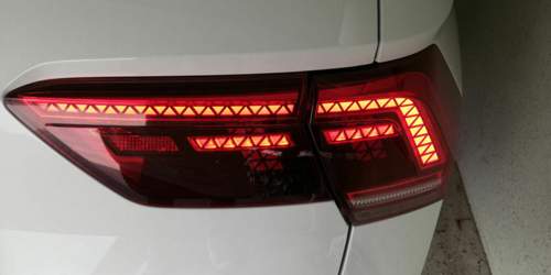

Mir ist jedoch aufgefallen, dass die Codierung auf der OneNote Seite nicht 100% zum AllSpace passt.
Als ich nach dieser Anleitung:
https://onedrive.live.com/view.aspx?...
Die Rückleuchten auch bei Tagfahrtlicht aktiviert hatte, so leuchteten die Lichter hinten anders, als wenn ich das Standlicht oder Abblendlicht aktiviere.
Anbei mal 2 Bilder.
Bild 1 nach der Codierung bei Tagfahrtlicht
Bild 2 wenn ich das Standlicht oder Abblendlicht aktiviere.
Scheinbar ist somit Leuchte 20BR LA71 und Leuchte21BR RC8 nicht die richtige.
Aber welche ist die Richtige?

So, ich hab´s gefunden.
Bei den Voll-LED Rückleuchten sind die beide äußeren Lichter:
Leuchte16BLK SLB35BLK SL KC9 - Lichtfunktion C 16
Leuchte17TFL R BLK SRB3TFL R BLK SR KC3 - Lichtfunktion C 17
Hier jeweils auf "Tagfahrtlicht" umstellen und ebenfalls Dimmwert CD16 und Dimmwert CD17 auf 127.
Vielleicht sollte man die OneNote Seite einmal aktualisieren...
