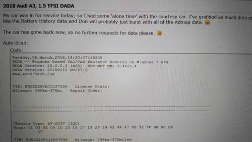

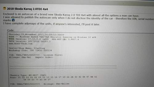

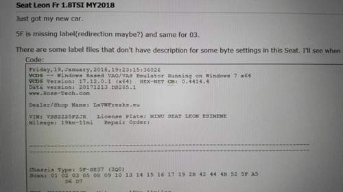

10 muss es geben....
Guckt euch die Fotos an, sollen alles MJ18 sein.
Dann stimmt offensichtlich etwas nicht im OBD11 Datenbestand für den Tiguan II. Und das Stg 76 sollte eigentlich die 10 sein (ist denn nur die Stg Nummerierung/Bezeichnung falsch?).
Aber mein OBD11 kann/konnte auch schon Stg10, allerdings bei meinem letzten Audi Q3 mit PLA. :D
"Audi Q3, EZ 12/14"
10 Einparkhilfe 2
Systembeschreibung: PARKHILFE PLA
Software-Nummer: 8X0919475S
Software-Version: 0041
Hardware-Nummer: 4H0919475E
Hardware-Version: H06
Seriennummer: 5626142610xxxx
ODX Name: EV_EPHVA2CAU3160000
ODX Version: 003003
Lange Codierung: 380305

Also Stg 76 ist Einparkhilfe
Stg 69 Anhängerfunktion
Wie heißt denn das Stg 10?

Ich kann das gehate über OBD11 langsam nicht mehr lesen. Nur mal zur Info, selbst Odis erkennt in neueren MQB Modellen das STG 76. Das hat definitiv nichts mit OBD11 zu tun.
Die aktuelle 0.9.3.0 ist auch nicht mehr als Beta Version gekennzeichnet.
Das ist ja vermutlich eine Adressumleitung wie BCM und Komfort-Stg
Wie gesagt. In Odis heißt das STG auch 76. Nur weil VCDS es als 10 darstellt, ist es nicht von vcds richtig und alle anderen haben es falsch. Das ist genau wie mit STG 05, was eigentlich B7 heißt
Was heißt das jetzt für mich ala OBD11 Nutzer...ich Seh 76 als das 10er an bei der Programmierung des Trail assist :cool:
Ist wurscht, solang man es weiß
