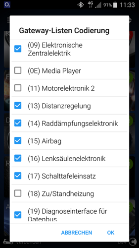

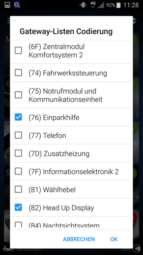

@hadez16 schrieb am 21. März 2018 um 11:16:54 Uhr:
An die OBD11-Fraktion. Könnt ihr mal in die Verbauliste des Gateway schauen ob da wirklich Adresse 76 angemeldet ist?
So sieht es bei mir aus (OBD11), Bereich um 10 (10 aber nicht da) und 76.
Bild-1
Bild-2
Allein dass Adresse 10 nicht da ist zum Anhaken gibt mir zu denken, ob da nicht im Datenstand von OBD11 evtl. was nicht stimmt...
Durchaus möglich. So genau kenne ich mich da leider auch nicht aus.
Also historisch war es ja so, dass 0x76, also die "Einparkhilfe" nur akustische Warnungen bereitgestellt hat, 0x10 ("Einparkhilfe 2") erweiterte das Ganze um die optische Anzeige. So zumindest vereinfacht ausgedrückt.
Von daher ist es nur schwer vorstellbar, dass man unter der 0x76 wieder die Einparkhilfe findet, zumal in Kombination mit dem PLA. Alles nur Spekulation, aber wer weiß; eventuell ist jetzt ja das Area View der Master und die Einparkhilfe liefert nur zu.
Mmhhhh naja, im A6 4F bspw. hat STG 76 auch für optische Anzeige funktioniert.
