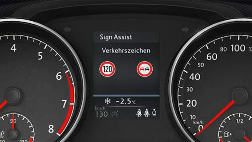

Welchel beim AID mal in der großen Mittelanzeige auf Verkehrszeichen.
Dort werden dann wenn vorhanden mehrere schilder angezeigt, die kleinen am Bildschirm Rand im AID oder DP, zeigen immer nur eins und quasi ein Rand von einen weiteren dahinter versteckten.
@Passat-B8BiTDI schrieb am 27. Februar 2018 um 17:24:16 Uhr:
Wechsel beim AID mal in der großen Mittelanzeige auf Verkehrszeichen.
Danke für den Tip - nur: Wie stelle ich das ein? Habe alle AID-Bilder durchgeklickt und nix mit Verkehrszeichen entdeckt!

Nach einer wiederholten Überprüfung der Codierungen zur Verkehrszeichenerkennung bei einem Tiguan (2), MJ 2018 mit Discover Media und einer kurzen Autobahnfahrt hier die Ergebnisse zum Abschluß meiner Frage:
(a) VZE codiert nach Anleitung https://onedrive.live.com/view.aspx?resid=3AE6945C79E4C9E!17729&app=OneNote&authkey=!AMn8y885S2R-6Xg.
(b) Angezeigt werden Geschwindigkeitsbegrenzungen in der oberen Infoleiste des AID und im NAV-Fenster des Discover Media (DM).
(c) Im mittleren Info-Feld des AID (zwischen Drehzahlmesser und Tachometer) werden keine VZ angezeigt. Es gibt keine Auswahlmöglichkeit.
(d) Im NAV-Fenster des DM werden auch Überholverbote angezeigt: Ein Überholverbot wird zunächst von einer Geschwindigkeitsbegrenzung überdeckt. Tippt man (einmalig je Fahrt) auf das VZ, werden beide VZ nebeneinander dargestellt.
(e) In der oberen Infoleiste des AID werden parallel zur Geschwindigkeitsbegrenzung anstehende Überholverbote immer vom VZ zur Geschwindigkeitsbegrenzung verdeckt.
(f) Das Zeichen "Aufhebung aller Streckenverbote" (VZ 282) wird ohne zusätzliche Codierung angezeigt. Das geschieht in D allerdings nur auf Bundesautobahnen oder gleichrangigen Kraftfahrstraßen. Auf Bundes-, Land- und Kreisstraßen wird bei Auftauchen von Zeichen 282 immer die dort gültige Begrenzung auf 100 km/h (VZ 274) angezeigt.
(g) Geschwindigkeitsregulierungen auf Schilderbrücken (Wechselkennzeichen) werden korrekt erkannt und dargestellt. Allerdings wird die Einschränkung von Überholverboten auf LKW oder PKW mit Anhänger selten richtig erkannt.
Nochmals vielen Dank für alle Tips zu meiner Frage!

@tgoebel schrieb am 27. Februar 2018 um 17:26:55 Uhr:
Du meinst vermutlich dieses Zeichen rechts....
Das hat mir heute der Superb auch angezeigt, mein passat mit AID macht das auch....
