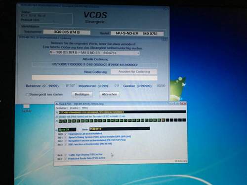

Themenstarteram 7. Januar 2018 um 12:26
Dann lass uns heute Abend nochmal codieren falls du dein kabel noch hast? ( nicht mit dem Clone!)
Den Fehler mit der Fehlenden Botschaft hatte ich auch schon mal, nach Anwendung der Standard Codierung!
Hierbei beziehe ich mich ausschließlich auf die VZE
Die Lösung war, entweder im Stg 17 oder StG 5F nach einem weiteren Bit mit VZE zu suchen... kann das gleich nochmal überprüfen ! Und durchgeben !
@mika85 schrieb am 07. Jan. 2018 um 13:26:40 Uhr:
Super...danke Mika85. Original Kabel bis morgen noch geliehen.
Ich wette es liegt am fehlenden Byte 1 Bit 0 im ACC (traffic sign recognition).
Dieses Bit ist in den "normalen" Labels nicht dokumentiert.
Versucht das.
Themenstarteram 7. Januar 2018 um 13:40
@Br3eAk3R hat vor ort nur das Hex can
Ich meld mich dann nochmal
Ja, macht ja nix, einfach Bit 0 in Byte 1 manuell setzen.
Ich hatte mal einen Tiguan da, der hatte den Fehler im ACC nach Codierung der VZE, aber die VZE selbst ließ sich aktivieren. Nach dem Bit setzen war der Fehler weg.
also bei mir war es im stg 5F byte 24, bit 6
da hatte ich den Fehler fehlende Botschaft ...
und das entspricht nicht der Standart Codierung
2018-01-07-18-37-15
Themenstarteram 7. Januar 2018 um 18:15
War gesetzt.
Hats geklappt, habt ihr es nochmal probiert?
Soweit wurde alles codiert, ACC gab noch Datenbus Fehler, den Bit gesetzt für den Bus Fehler, hatte aber keine Zeit für ne Probefahrt. Morgen früh bringe ich Kabel zurück und kann ihn erst wieder am wochenende wieder leihen. Bis dann werde ich sehen ob die VZE funktioniert. Die kurze Probefahrt ins Industrie Gebiet hat VZE nichts erkannt 3-4 Schilder schon dunkel draußen und die strasenbeleuchtung hat gefehlt, kann sein das deswegen nicht erkannt wurde. Deswegen bis nächste WE werde ich ja sehen wie und ob.
Die Schilder sollten alleine vom Scheinwerferlicht erkannt werden... das funktioniert doch nicht nur bei Tageslicht. Dann hat's wohl nicht geklappt.
Bleibt noch morgen zu sehen mit dem ACC Bit gesetzt wegen fehlermeldung.

Die VZE lässt sich aber aktivieren, oder wirft es einen Fehler oder ist ausgegraut?
Wenn du ein HEX-NET oder HEX-V2 hast, lies den Fehler mal mit der aktuellen englischen Beta aus.
