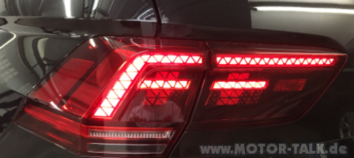

Tagfahrlicht-dauerfahrlicht ... zusätzlich standlicht
So sollte der punkt heißen wenn ich mich nicht irre
Hab ich nur hier gefundenSTG09-Außenlicht_Front - Tagfahrlicht-Dauerfahrlicht aktiviert zusätzlich Standlicht
Perfekt. Nun hinten auch beleuchtet, wenn die Automatik meint es sein genug hell für TFL.
Zumindest in der grauen Jahreszeit lass ich das jetzt mal so.
@TBAx schrieb am 15. Dezember 2017 um 16:06:00 Uhr:
Hast jetzt aber TFL immer nur gedimmt, KZB und Innenbeleuchtung dauerhaft an.
Habs grade in der OneNote Anleitung gefunden. Danke
Mein TFL hinten ist nun folgendermassen Konfguriert: Egal welche Schalterstellung oder entscheid des Auto-Lichtes. Es leuchtet nun hinten immer, so wie im Bild zu sehen
Hier die Konfig (Stelle es so hier rein, da ich es auch gerne so gehabt hätte)
LED aussen
Steuergerät: 09 Elektronische Zentralelektrik
Anpassung
Name: Leuchte17TFL R BLK SRB3TFL R BLK SR KC3
Werte:
Lichtfunktion C 17:
Alter Wert: nicht aktiv
Neuer Wert: Tagfahrlicht
Dimmwert CD 17:
Alter Wert: 0
Neuer Wert: 100
Anpassung
Name: Leuchte16BLK SLB35BLK SL KC9
Werte:
Lichtfunktion C 16:
Dimmwert CD 16:
Alter Wert: 0
Neuer Wert: 100
LED in Heckklappe
Anpassung
Werte:
Lichtfunktion C 24:
Dimmwert CD 24:
Alter Wert: 0
Neuer Wert: 100
Anpassung
Werte:
Lichtfunktion C 23:
Dimmwert CD 23:
Alter Wert: 0
Neuer Wert: 100
