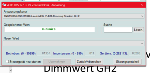

Hi Leute,
habe seit letzten Monat auch einen gebrauchten Tiguan.
Und ich wollte auch so einiges freischalten.
Bei den Vorgängern(2xA6 1xA3 1x Passat)hat das auch
wunderbar funktioniert. Ich arbeite mit VCDS 17.1.3.
Freigeschaltet habe ich bis jetzt: VZE, CL automatisch, Gebläsestufe im Auto-Modus,
Nachtankmenge, Gurtwarner, Dauerton bei Zündung, Zeigertest, Spiegelabsenkung.
Womit ich nicht zurecht komme ist TFL dimmen beim Blinken. Ich habe mich da an der
OneNote orientiert. Was mache ich falsch?:confused::confused::confused:
Vielleicht kann mir Jemand weiter helfen.
Vielen Dank in die Runde.
FRANK

Hat das Fahrzeug zufällig LCM Module? Dann geht das nicht; hatte ich hier vor ca. 50 Seiten schon mal geschrieben.
@TBAx,
entschuldige hab ich nicht gesehen(überlesen) das du das schon geschrieben hast.
Keine Ahnung ob da LCM Module verbaut sind.Woran erkenne ich das?
Im Scan ist mir nichts aufgefallen.
Frank
