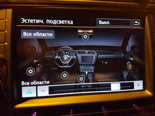

wurde das Thema mehrfarbige Ambientebeleuchtung schon diskutiert?
Man kann wohl die Farbskala im Discover pro aktivieren und somit die Farbe im AID einstellen.
Ich habe mal einen Screenshot aus dem Netz angefügt

Da gabs doch gerade was von den Nachrüstkönigen zum Thema RGB Ambiente über LIN.
Man soll mit mehrfarbigem Ambiente die Farbe vom AID oder MFA Premium ändern können.
Ich habs mal bei mir im Golf probiert - das Ambientemenü erscheint zwar, bleibt aber schwarz bei mir (zeigt also keinen Innenraum und keine Lampen)
Die Farbe vom AID und vom DM lassen sich anpassen, habe es bei mir gemacht.
Bis zu 10 Farben können vordefiniert werden.
So habe ich es gemacht:
Stg 09
- Anpassungen
- Int. light, 2nd generation
- Instrumententafelbeleuchtung mehrfarbig
- Set to Active
Stg 09
- Anpassungen
- Interior light, light configuration
- Ambient_Farbliste_HMI
- Set to Active
Stg 09
- anpassungen
- Ambientelicht Farbliste
- Set your RGB Values for all 10 Colour options (Rotwert = Red, Gruenwert - Green, Blauwert = Blue)
https://www.w3schools.com/colors/colors_picker.asp
Nach den Anpassungen das Infotainment resetten und dann unter Car - Einstellungen - Hintergrundbeleuchtung die Helligkeitseinstellung auf Farbeinstellung ändern.
