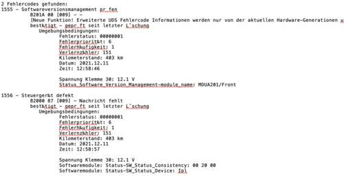

Gibt es mittlerweile eine Möglichkeit um den RS Design zu aktivieren, mit den verschiedenen Farben im Drehzahlbereich?
Was ist TPI?
Das VC ist aus einem Q2 und das MMI ist das MIB 2.
Aber alles verbaut in einem 8V.
Der Schalttafeleinsatz zeigt keine Fehler, aber Steuergerät 5F zeigt 2 Fehler.
Und welche Fehler ?
Q2 VC 1:1 in einem 8V gebaut ist klar das da Fehler auftauchen. Kannst du aber nicht mit codieren lösen
das ist das Fehlerbild aus dem VCDS.
Bildschirmfoto-2021-12-28-um-22-28
Wirst du nur mit passender Hardware weg bekommen
Wenn es für den Q2 eine TPI gibt, müsste er doch zumindest den Anzeigebug damit wegbekommen, oder?

@silberpudel2 schrieb am 28. Dezember 2021 um 22:01:01 Uhr:
Was ist TPI?
Irgendwann wird der Tag hoffentlich kommen, an dem du verstehst, dass dein Q2 VC mit einem A3 nicht gänzlich kompatibel ist und es keine Lösungen für deine Probleme gibt.
Irgendwann.
