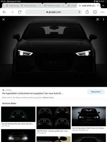

@WaveRunner007
Also bei mir sieht es so aus wie auf dem Bild. Was soll daran verboten sein?
Ist doch bei allen so.
158b203a-63a8-4bdd-ab3d-ba2d013f107f
Die LED Leiste hat zwei Funktionen einmal TFL (hell) und einmal Standlicht (gedimmt)
Als TFL (hell) darf es nur fungieren wenn das Abblendlicht nicht eingeschaltet ist.
In Verbindung mit dem Abblendlicht MUSS dieses abdimmen = Standlicht
Also würde ein nachträglich verändern der Helligkeit deines Standlichts zum erlöschen der Betriebserlaubnis führen.
Ah, ok. Das meinst du. Alles klar.
Dann bleibt es natürlich bei der Standardeinstellung.

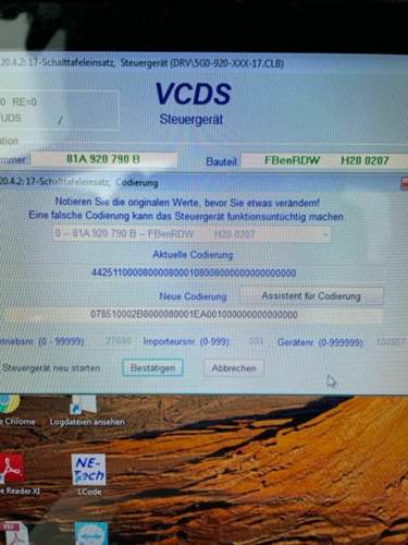

ist noch nicht gelöst. Ich habe zu wenig Ahnung davon und brauche deshalb dringend deine Unterstützung.
Gibt es auch eine Möglichkeit den Tachostand auf den richtigen Wert einzustellen. Er ist wesentlich höher als der jetzt angezeigte. Das VC hat alle Steuergeräte auf 0 Km gestellt.
am 28. November 2021 um 8:01
Nein, der Tachostand kann nur bei einem neuen Gerät (ich glaube, die ersten 100 km oder so etwas in der Größenordnung sind da die Grenze) einmalig geändert werden. Danach gibt es nur noch die Möglichkeit, das Gerät über eine Vertragswerkstatt an Audi/VW einschicken zu lassen.
@silberpudel2 schrieb am 27. November 2021 um 23:49:44 Uhr:
... Das VC hat alle Steuergeräte auf 0 Km gestellt.
Ich kann mir nicht vorstellen, wie das gehen soll.
Der zachostand kann nur nach oben korrigiert werden aber niemals nach unten.
Mit Odis E
Füg mal diese Codierung ein, lösch alle Fehler, und schau was dann nochmal in den Fehlerspeicher kommt:
078510002B8000080001EA001000000000000000
ke eDrstmal für die Codierung. Kannst Du mir auch sagen, wo ich diese eingeben muß.
Ich habe das VCDS erst seit 2 Wochen und bin noch ziemlich jungfräulich im Umgang damit.
Hallo hadez16,
ich habe den Code beim Schalttafeleinsatz eingegeben, siehe Bild.
Wurde aber nicht akzeptiert Fehler 31: Wertebereich ungültig
Und 078510002B8000080001EA009000000000000000 ?
dieselbe Fehlermeldung.
