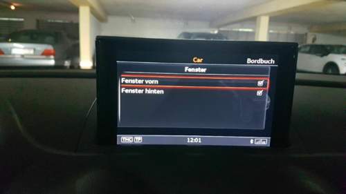

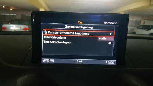

Was muss ich programmieren, dass mit der FB die Scheiben zu öffnen sind... 2018 A3
Komfortöffnen im Carmenü. Schlüssel lange drücken.
Im StG 09, Zugriffsberechtigung 31347:
Alle Fenster mit langem Druck auf die Fernbedienung öffnen:
ENG141681–IDE02022–ZV Komfort_Komfortoeffnen auf „aktiv“
Nur die Fenster vorne öffnen, dann wie vor und zusätzlich:
ENG141681-ENG116642–ZV Komfort-Komfortoeffnen nur FH Fahrertuer auf „aktiv“
Alle Fenster mit langem Druck auf die Fernbedienung schließen, auch wenn nur vorne per Langdruck geöffnet wird:
ENG141681-ENG141984–ZV Komfort-elektrischer_Fensterheber_hinten auf „ja“
