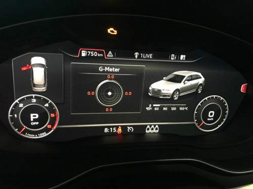

Hat ein A3 FL mit VC Öltermperatur serie oder muss es über Laptimer codiert werden?
serie
Ok muss ich mal suchen, habs noch nicht gefunden wo..
VIEW Ansicht auf klein
dann in der Verbrauchsansicht
Danke dir, guck ich mal! 🙂
Nur als Balken-Ansicht.
Die Öltemperatur als Zahl kann man dem klassichen Layout leider nicht entlocken meine ich.
sieht in etwa so aus
