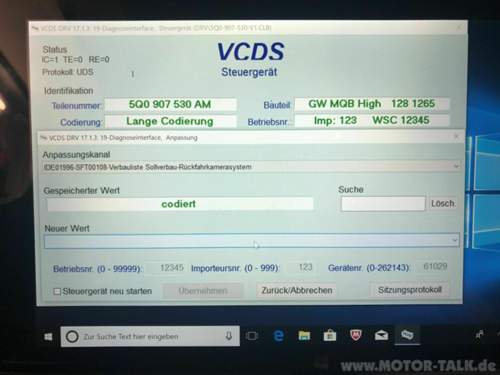

Am besten wäre es wenn du die Anleitung vom Händler zitierst und/oder mal ein Diagnoseprotokoll hochlädst

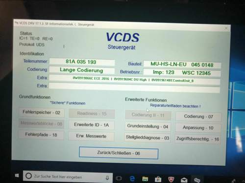

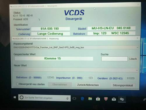

Lt. Hersteller eigentlich nur im Gateway das STG 6C anmelden,
im STG Infotainment 5F:
Car_Funktion_List_BAP_Gen2_LO_VPS : auf „aktiviert“
Car_Funktion_List_BAP_Gen2_LO_VPS : auf Klemme 15

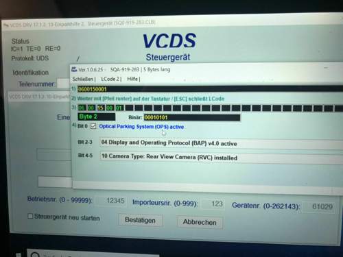

im STG 10 (bzw. 76)
Byte 2 Bit 4 setzen (von 0 auf 1)
Die RFK ist das Modell RVC Compact H12 0217 ((J772))
und lt. Hersteller schon parametisiert und Grundeingestellt.
Zusätzlich habe ich OPS aktiviert, und auch die o.g. "Klemme 15" mal auf "Datenbus Infotainment" gesetzt. (Leider ohne Erfolg)
Mit VCDS lässt sich mein 5F nicht codieren (da für das STG keine Daten verfügbar) , allerdings kann ich Anpassungen vornehmen. Mit OBDeleven komme ich in die Codiereinstellungen, habe auch alles durchsucht und angepasst.
Dennoch -> schwarzes Bild beim Rückwärtsgang. Nichtmal OPS funktiobnert.

nur so als Denkanstoß, schau mal im Stg.: 19 nach diesem APK;
IDE01996-SFT00108-Verbauliste Sollverbau-Rueckfahrkamerasystem,Nicht codiert
Gruß!
ich hatte auch überlegt mir genau dieses nachrüst set von k-electronic für den rs3 fl zu bestellen, aber dann scheint es ja noch nicht so einfach zu sein, wie dort auf der homepage beschrieben ist
@Neu_Neandertaler schrieb am 10. Mai 2018 um 21:16:47 Uhr:
Hi.
Gruß!
Meinst du das? Ist codiert!
