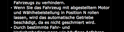

Dachte eigentlich ich kenne mich damit aus. Bin aber über den Satz (siehe Bild) gestolpert. Also lasse ich in der Waschstraße den Motor an? Hätte ihn in N gestellt und den Motor abgeschaltet.

Richtig! Bei Automatikfahrzeugen immer Motor anlassen, auf N stellen, Handbremse und Autohold aus... Standard halt.
Dies ist auch eine der wenigen Situationen wo man den Hebel auf N stellt.
Warum soll man bei automatik Getriebe den Motor in der waschanlage an lassen?
am 15. Mai 2017 um 16:16
Steht doch da... wir reden von Waschstraßen wo das Auto durchgezogen wird. Grundsätzlich sollen Automatikgetriebe nicht ohne laufenden Motor geschleppt werden. Gut die 10m in der Waschstraße sind nicht wirklich schlimm, aber wird oft so empfohlen.
Beim Waschen fährt man doch meistens mit den Vorderrädern in so eine Art Schlitten und wird dann gezogen. Solange sich die Räder nicht drehen sollte das dem Getriebe doch egal sein oder?
Im Zweifel ist sicher aber sicher. ;)
