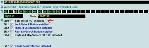

Servus Leute,
Ich hatte vor einiger Zeit ja das Lichtpaket bei mir nachgerüstet. Die Codierung der hinteren Türstgs hatte ich von einem Sportback übernommen. Nun ist mir aufgefallen dass, wenn ich die hinteren Türen am Taster auf der Fahrerseite deaktiviere (links und rechts separat), geht die Beleuchtung der jeweiligen Tür am Türgriff und am Fensterheber aus.
Mein Sportback ist BJ2013. Heute habe ich das selbe bei einem Sportback mit serienmäßigen Lichtpaket (BJ2015)probiert und dort bleibt die Beleuchtung am Fensterheber und am Türgriff an.
Jemand eine Ahnung ob irgendwo ein Haken fehlt oder ob sich das innerhalb der BJ geändert hat?
Könnte mir vielleicht jemand ein Abblid seiner Türstgs im hinteren Bereich senden?
@tobsen89
Werde nahher ein Bild machen von den Standlicht Blinkern. Sind bei 80% leuchtstärke eingestellt.
So ich hab jetzt nochmal geschaut was der Unterschied zwischen meinem Sportback und dem Sportback von 2015 ist, welcher bei Aktivierung der Kindersicherung die hinteren Tasten nicht abschaltet. Den unterschied hab ich auf den Bildern markiert. Weis jemand wofür die Funktion ist? Vermute aber fasst, das dies nichts mit der Abschaltung der Beleuchtung zu tun hat.
Bild 1 ist STG BB hinten
Bild 2 ist STG 42
