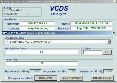

Gibt es beim a3 auch die Möglichkeit wie beim A4 die Helligkeit der Rückleuchten anzupassen?
Das das LED band mit 100% leuchtet?
Hat das zufällig schon jemand codiert?
Kann codiert werden...
Habe meine z.B. um 10% heller gemacht, s. Anhang
Ruecklicht-links-heller
Ruecklicht-rechts-heller
läuft bereits ab werk auf 100%
Jetzt bin ich verwirrt?!
Weil es ab Werk bereits auf 100% läuft, kannst man es nicht um 10% heller machen, meint Scotty.
richtig
Ich hatte mir vor jeder geänderten Codierung einen Screenshot von der Werkseinstellung gemacht. Und da war die Helligkeit der Rückleuchten (Limousine mit LED) auf 80% wie weiter oben zu sehen.
Danke trotzdem schon mal muss ich mal nachsehen ob es bei uns auch schon auf 100% steht

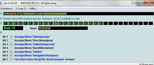

Weiß jemand etwas mit den Bits 2 und 4 in Byte 9 im Kombiinstrument anzufangen? Sie scheinen keine Funktion zu haben...
Nachtankvolumen anzeigen lassen wäre eine schöne Sache. Gerade wegen der nicht sehr genauen Tankanzeige.
Nachtankvolumen-vorher
am 28. August 2016 um 17:55
geht aber beides nicht beim A3
@digitalheiko schrieb am 28. August 2016 um 19:14:24 Uhr:
Kann man beim kleinen Navi die Funktion freischalten dass man DVD schauen kann ?
Ja, geht
@Skaahl schrieb am 28. August 2016 um 19:55:04 Uhr:
die label datei von vcds ist mal wieder Stg+C / Stg+V vom golf übernommen worden ;)
