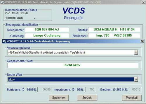

Grüßt euch,
Ich habe mal eine Frage. Jeder weiß sicherlich das dass Standlicht dunkler ist als das Tagfahrlicht.
Wie kann ich es codieren das dass Standlicht genau so hell ist wie das Tagfahrlicht?
Würde mich um eine schnelle Antwort freuen.
Schönes restliches eichende noch!??????
[Von Motor-Talk aus dem Thema 'Standlicht ist dunkler als Tagfahrlicht. Tauschieren?!' überführt.]
Stellt doch bitte solche Fragen im Codierthread
Willst du, das ohne Zündung (also z.B. beim Parken) das Standlicht hell wie TFL ist oder mit Zündung an auf Schalterstellung "Standlicht"? Wenn letzteres > siehe Anhang
Standlicht-so-hell-wie-tfl-mit-Zündung
