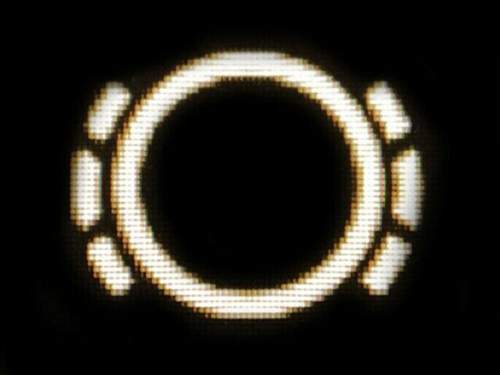

Hi.
Habe mir ein 2. A6 4F zugelegt. Beim "Neuen" leuchtet das Gelbe Lämpchen der Bremse ständig. Als erstes habe ich den Flüssigkeitsstand überprüft und etwas nachgefüllt. Das war nicht der Fehler.
Gibt es Codierungen via VCDS und im Hidden Menü zu Bremsen? Würde die gerne mal abgleichen, wenn da was ist.
Evtl. hat der Vorgänger da etwas getan.
Hatte letztens auch die Updates MMI und Navi, aber das dürfte kaum zusammenhängen.
Achja Fehlerspeicher ist leer.

Gelbes Lämpchen der Bremse? Die Verschleißanzeige?
Bremse
Themenstarteram 15. Januar 2019 um 14:57
Nein. ( ! ) dieses
Oder leuchten die beim Facelift beide wenn Verschleiß aufleuchtet? Beim "Alten", also VFL leuchtet nur im FIS.

Ja und was hast Du für einen ?
Vielleicht solltest Du uns nicht die Anzahl sondern das MODELL mitteilen ! ;)
Also ich meine ( ! ) ist für die Handbremse.
Generelle Auslöser der Lampe: Handbremse angezogen, verschlissene Bremse, zu wenig Bremsflüssigkeit ...
Ist VCDS vorhanden? Dann kannst du auch mal nach der Radumdrehung schauen - wenn ein ABS Sensor defekt ist - aber das sollte im Speicher stehen und mit der ABS Lampe angezeigt werden.

Es war halt die Rede davon, dass im KI dieses ( ! ) Symbol leuchtet. Bei allen mir bekannten Fahrzeugen symbolisiert dies eine angezogene Handbremse. Ist diese gelöst und es leuchtet weiter liegt ein Fall außerhalb der Norm vor.
Je nach Fahrzeug wird der Verschleiß (auch der vorderen Bremsen) über diese Lampe angezeigt. Bei Audi ist die hintere Bremse der älteren Baujahre nicht elektrisch überwacht - also kann es bei Verschleiß nur an der VA liegen.
Dass der Fehlerspeicher leer ist hat er ja geschrieben - das bedeutet aber nicht, dass VCDS vorhanden ist ;)
[EDIT]
... und ob das ABS auslöst weist halt auf einen sicherheitsrelevanten Fehler hin. Ob nun mit der Fußbremse oder mit dem Feststellbremsknopf ausgelöst ist da egal.

Also altes Auto 2005, neues Auto 2010.
VCDS vorhanden, wie gesagt Speicher leer.
Hidden Menü war aktiviert bei Kauf. Kann mir aber auch nicht vorstellen, dass er da was angestellt hat.
Er meinte nur, er hat ein paar Sachen machen lassen, wie Zeigertest; DVD während der Fahrt u.ä.
Trotzdem, gibt's was zum vergleichen?
Ich weiß jetzt nicht ob da auch Unterschiede bzgl. Baujahr gibt. Und sooo gut kenn ich mich mit VCDS auch nicht aus.
Möglicherweise sind aber auch die Klötze hinten innen runter, da beim rückwärts bremsen leises quietschen zu hören ist.
Das wird dann morgen geguckt.
Die hinteren Bremsen werden nicht per Verschleißanzeige in den Bremsklötzen überwacht. Die vorderen schon.
Sind die vorderen Bremsen noch gut im Futter?
Probier mal eine Notbremsung mit der Betriebsbremse ... es reicht eine geringe Geschwindigkeit (ca. 15km/h sollten reichen) mit maximalem Bremseingriff.
Kannst mit dem VCDS auch mal einen Stellgliedtest bei der Bremse machen ... vielleicht kommt ja noch ein Fehler :D

Ne alles probiert, ist OK
Beim FL dürfte auch die hintere Bremse "ein bisschen" durch einen Funktionstest überprüft werden, allerdings nur sporadisch und sehr ungenau, jedenfalls nicht so wie die vordere.
Thema gabs schon öfter hier im Forum, eine Erklärung des :) gibts hier (auch folgende Beiträge):
