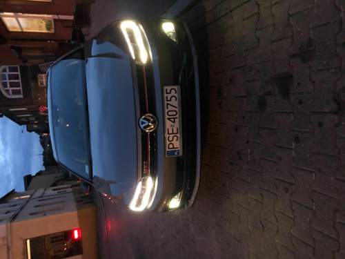

Ich brauche codierung fur TFL mit halogen, es kann fur eine Seite sein zumB
links pin B22 und B43 oder rechts pin B36 und B6
Wenn jemand ist so nett und das auslesen kann werde ich sehr dankbar.
(sorry fur mein Deutch ist nicht meine Muttersprache)
Was möchtest du denn codieren?
ich brauche alle Werte weil ich habe mich zusetzlich originale TFL mit halogen montiert aus polo ohne LED scheinwerfer, (mein ist GTI) ich habe nur kein Polo mit solchen um die Werte auslesen und bei mir anzubringen. Jezt alles funktionirt gut auserdem die ganze Ziet ist 50% dimmung, ich kan es auf 100% setzen aber im Nacht geht er nicht auf 50%. Es ist mir schwer auf Deutsch technisch zu erkleren.
Im GTI alle Werte fur B,22 B36, B43, B6 sind auf nicht Activ gesezt.

@wszymon schrieb am 17. Oktober 2019 um 13:32:49 Uhr:
Ah okay, wenn ich es richtig verstehe, brauchst du die Werte von einem Polo ohne LED Scheinwerfer. Damit kann ich leider nicht dienen, tut mir leid.
Stimmt genau
