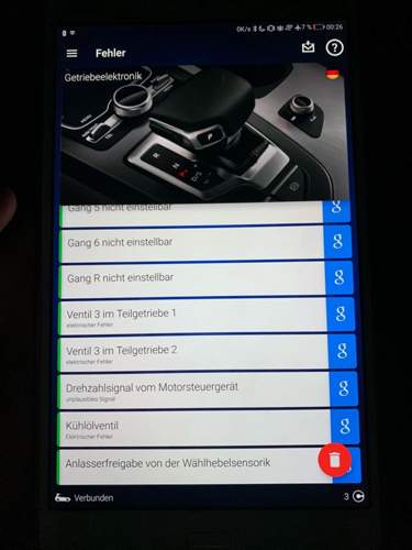

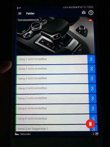

bin 2 minuten gefahren...
Nach kurzer Recherche stellte sich heraus, dass nachdem man gefahren ist, solche Fehler absolut normal sind. Löschen sich dann von selbst, und war bei mir auch so.
Aber interessant... auch wenn es nicht hierher passt.
