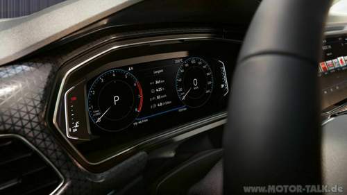

...gerade bei den Informationen zum T-Cross gesehen: dort bekommt man wohl wieder die klassische Tacho-Skalierung im Active-Info-Display - DIE WILL ICH AUCH!!!!!
