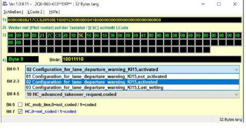

Da ich erst am Wochenende dazukomme mit Windows10 zu testen hier eine kurze Verständnisfrage:
Wie ist das zu verstehen mit der Konfiguration in Byte 9 Bit0-1 sprich:
01 Configuration… = Bit 0 und Bit 1 = 0
02 Configuration… = Bit 0 = 0, Bit 1 = 1
03 Configuration… = Bit 0 = 1, Bit 1 = 1
Wäre das so richtig? Dann würde es ja reichen wenn ich 9E durch 9F ersetzte um den "Spurhalteassistenten auf letzte Einstellung" zu setzten.

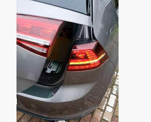

Vieleicht kennt jemand von euch die Funktion bzw. Codierung, wenn man bei verschlossenem (KeylessGo) Auto die Heckklappe öffnet und beide Blinkerleisten mit 50% angehen, dass man im Dunklen beim ein- ausladen gesehen wird.
Bin Hundebesitzer und in der jetzigen Jahreszeit oft im dunklen unterwegs.
https://www.youtube.com/watch?v=otCaz0WmeZg
Schon mal vielen Dank.
Golf
Blinker hinten jeweils Lichtfunktion Heckklappe offen mit dem Wunschdimmwert einfügen

Also es ist wie vermutet, falls noch jemand Problem im LongCodingAssistent hat. Einfach Byte 9 Bit 0 auf 1 setzten dann wird der letzte Zustand vom LaneAssist gespeichert.
