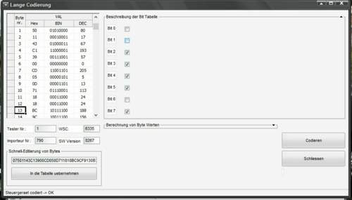

Ja das habe ich gemacht, ich habe es auf "0" gesetzt. Jetzt ist die Innenbeleuchtung weg wenn ich die Türe öffne, ich kann sie nur noch manuell anschalten über den Taster am Dachhimmel.
Das BCM ist schon das Steuergerät 09, oder bin ich da falsch?
Ja ist es. Byte 13 Bit 0.
nebenan im A4 Beitrag hat es erst jüngst jemand gemacht, ohne Probleme.
Welches Modelljahr hast du denn?
Bei Byte 13 kann ich überhaupt nichts mit Innenbleuchtung finden. Was stand denn als Bit-Beschriftung in VCDS dran?
Hmmm komisch... Ich werde das nächste Woche nochmals prüfen. Im VCDS muss ich mich nochmals achten, aber ich glaube dort waren nur die Bits einzeln aufgelistet wo ich diese mit einem Häcklein oder Kreuz aktivieren oder deaktivieren konnte.
P.s. ich bin kein Profi-Programmierer habe das nur für meinen S5 gekauft und konnte einiges erfolgreich programmieren, aber das mit dieser Scheinwerfer-Geschichte will nicht recht... ;-)
Die erste inverkehrssetzung war am September 2017, es ist vermutlich eines der ersten Serie des neuen S5...

Neeeee wir wollten ihm erklären wie er die Scheinwerfer-Reinigung rauscodiert, und das ist in Byte 13 Bit 0 mit head_lamp_wash betitelt.

Genau, zumindest bei den Auto-Scans die mir von A4/A5s vorliegen.
Light Scenario ist normal in Byte 10
Ja, kann man normal im STG 46 einstellen. Heißt irgendwas mit "engine_run". Sollte in VCDS entsprechenden beschriftet sein.
Bei mir hinter dem jeweiligen Bit wird nicht angezeigt was ich damit aktiviere oder deaktiviere wie Ihr schreibt(Bild im Anhang). Muss ich hierzu noch etwas installieren, oder bin ich im falschen Modus? (hoffe ich stelle mich da nicht zu dilettantisch an)

Wenn ich unter TXT Coding gehe wie kann ich dann direkt Byte 13 Bit 0 ansteuern(wenn ich nur diese angaben habe), ich kann mich dort ja dann nur durch die Textpassagen navigieren?
@Standley schrieb am 4. Februar 2020 um 22:08:04 Uhr:
Wovon reden wir denn jetzt?
Scheinwerferreinigung, oder Abschließen wenn Motor an?
