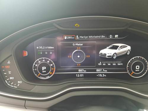

Gibt es auch ne Möglichkeit, beim Virtual Cockpit die Google Earth Ansicht gleich zu aktivieren? Weil ja sonst erst die Fahrzeugdaten angezeigt werden.
Und beim Matrix LED auch beim Licht einschalten, gleich die Autofunktion aktiviert wird (nicht erst den Lichthebel noch vorn bewegen)?
darauf ^
Gestern das codiert.... nm anzeige wäre auch cool :((
Themenstarteram 25. Juli 2017 um 12:02
wird nur nichts angezeigt ;) da die werte nicht dem VC geliefert werden
haha ja habs jetzt auch gesehen als ich gefahren bin .. schade :D
