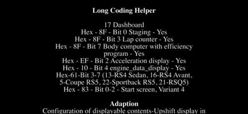

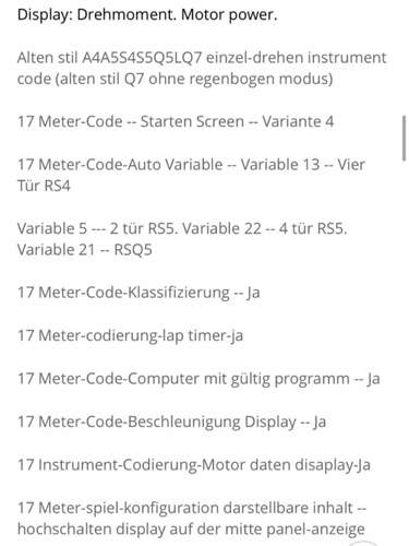

@Hoiz1 aus deiner Frage lese ich nun eher heraus, dass du einfach nur den Drehzahlmesser in der Mitte haben möchtest?
Laut Aussagen von hier, soll das ja wohl nicht gehen beim normalen A5.
Nur mit viel Aufwand und kosten (virtuelles Cockpit mit dieser Funktion kaufen und tauschen)
Ich kenne da aber einen Asiatischen YouTuber, der in seinem A4 genau das nun hat.
Ob er was umgebaut hat glaube ich jedoch nicht.
Somit müsste es Codierbar sein meiner Meinung nach.
.jpg
Naja...im Grunde will ich einfach andere Ansichten ins VC codiert haben....haben doch andere Hersteller auch wenn man umschaltet von Normal, Eco, Sport, usw....hald immer andere anzeigen im VC.....das kann der normale A5 von Haus aus leider nicht...schade!
