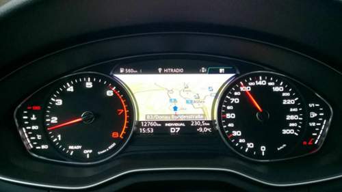

Ich war vor einigen Tagen beim Freundlichen bezüglich Software-Update und bei der Gelegenheit hab ich einiges codieren lassen.
-Türverriegelung über MMI
-Verzögerungszeit Heckklappenöffnung über FB auf 3sec.
-Kartenansicht im FIS. Das bringt auch die Navi-Faforiten und Letzte Ziele ins FIS
Kostenpunkt 0 €
Anbei noch ein Bild vom FIS
Img-0639

@443-B9 schrieb am 26. November 2016 um 10:04:06 Uhr:
Kostenpunkt 0 €
Hello!
Und das codieren hast beim Freundlichen (original Werkstatt ) durchführt?
Super! Bist zufrieden? Hat jemand das noch codiert beim b9?
Kostenpunkt 0 €
Nochmal zur Bestätigung: Du hast das Multifunktionslenkrad Plus (mit den vielen Tasten)?
Ja er hat es..wir haben wersucht beim ihn dass zu codieren nach der wiki anleitung..und ging es nicht..wir haben auch mmi resetiert?kanst du nochmal die codierung beschrieben bitte.

Ja ich hab das im Zuge eines Software-Updates beim Audi-Händler machen lassen.
Hat super geklappt und er hat mir auch beim B8 einiges codiert.
Lt meinem Meister ist das für ihn nichts ungewöhnliches, zumal ja in der Betriebsanleitung auf Seite 183 das umprogrammieren von Steuergeräten erwähnt wird.
@f-dax schrieb am 29. November 2016 um 06:34:29 Uhr:
Kostenpunkt 0 €
Ja ich hab das Multifunktionslenkrad Plus.
Ich hab die Seiten aus WIKI ausgedruckt und dem Meister gegeben.
am 30. November 2016 um 6:46
Wobei die Favoriten und letzte Ziele breites vorher zu sehen sein sollten...bei mir mit FIS ist es jedenfalls so.
Kannst du von der Kartendarstellung zur Pfeilansicht wechseln oder hat die View Taste keine Funktion bei der Darstellung der Navianzeige im FIS?
