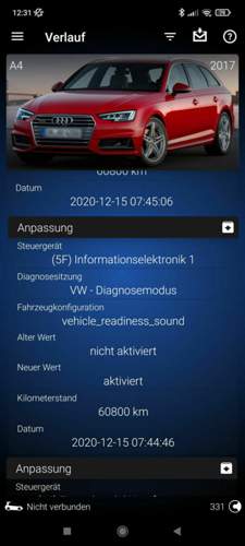

Hallo Gemeinde,
dazu habe ich Mal eine Frage, und zwar hatte ich das also den Welcome Sound bei meinem ( B9 2.0T Avant MJ 17 SW Stand 1329) aktiviert per OBDEleven.
Vor geraumer Zeit ging der Wagen zu Audi wegen einer kaputten Sitzheizung und ein Motorsoftware Update.
Seit dem ist der Sound nicht mehr da und ich kann im Steuergerät 5F mit OBDEleven nichts mehr finden bzw aktivieren. (so wie es bei audiwiki beschrieben steht) Hat evtl. jemand eine Ahnung wie so das so ist?
Gruß Robert

Ah da fällt mir noch ein, das OBD11 deine "manuellen" Änderungen im Verlauf speichert. Dort sollte deine Änderungen im 5F dokumentiert sein. Eventl. Im Archiv.
Habe MMI Plus qualcomm SW Stand 1329.
OK das werd ich Mal prüfen ob da etwas zu finden ist.
Wie gesagt das Steuergerät 5F ist da und kann darauf zugreifen und wenn ich bei Anpassung in der Suche Sound eingebe wie es bei Wiki beschrieben ist fehlt der Punkt vehicle_readiness_sound.
Find ich auch komisch.
Das war/ist der verlauf
du musst zuerst über die Fahrzeugkonfiguration suchen...
Gebe mal im STG 5F Anpassung oben im Suchfeld "vehicle_readiness.... " und schau mal ob dir was angezeigt wird.

Im 5F gibts den Punkt Fahrzeugkonfiguration. Darunter dann Sound
@matzi99 schrieb am 21. Februar 2022 um 15:31:56 Uhr:
OK super danke werde Mal schauen 🙂
in vcds kann man direkt danach suchen
readiness / und leaving
