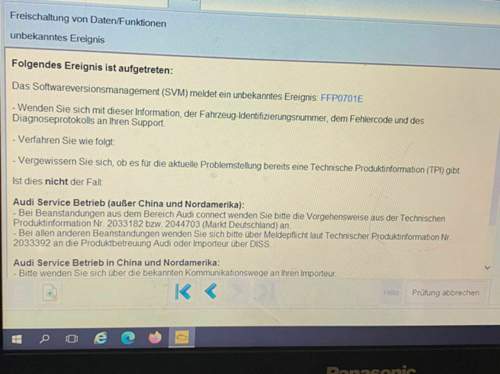

Weiß jemand, was dieser Fehlercode in ODIS bedeutet: FFP0701E
.jpg
in welchem Zusammenhang ?
SVM gemacht ?
normal erkennt er ein Steuergerät nicht und das ist auch nicht SVM konform
Danke Scotty :)
Genau...Drive Select sollte frei geschaltet werden und sie haben es nicht hinbekommen.
Kann es mit der nachgerüsteten RFK zusammenhängen?
ja ^
abklemmen
dann SVM machen
Hab vielen Dank für deinen Rat (y)
