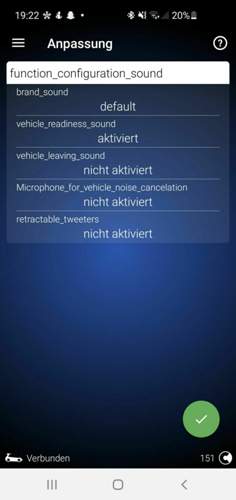

Ich habe ebenfalls ein audi a4/s4 facelift. Bin vergeblich auf der Suche nach diesem Menü. Bzw sollte ich meines Erachtens den welcome sound aktiviert haben, jedoch funktioniert er leider nicht.

Danke für die Antwort. Habe den Sachverhalt vielleicht nicht präzise genug beschrieben. Also ich habe alle Codierungsschritte wie in der Anleitung beschrieben befolgt. Jedoch heißt bei mir das Menü in der Anpassung nicht Fahrzeugkonfiguration sondern anders. Siehe Screenshot. Hier habe ich den Sound aktiviert, jedoch ohne Erfolg. Ich wäre sehr dankbar wenn mir hier jemand weiterhelfen könnte.
Vielen Dank schonmal.
Grüße Alex

Ok sieht gut aus, aber auch die Systemvoraussetzungen überprüft, welche MMI-Version du hast? Gleich oder höher? Sicher? Wenn du nach Anleitung gearbeitet hast, hast sicherlich gelesen ein MMI-Neustart auszuführen? Dann Zündung aus und dann nochmal Zündung ein oder Motor ein - Sound erfolgt. In Anleitung steht auch unten einige Beschränkungen oder Vorkommnisse, wenn Sound nicht immer wiedergegeben wird. - und Welcome Sound Lautstärke ist anpassbar? Reiter verfügbar?

Danke für die schnelle Antwort. Habe die MMI Version 3174. Ich hoffe mal das ist did richtige. Gefunden bei "Einstellungen-> Allgemein-> Versionsinformation-> und dann der erste Eintrag. Eigentlich bin ich exakt wie in der Anleitung vorgegangen. Alles codiert und dann einen Neustart vom MMI gemacht.
Codiert an dem Fahrzeug habe ich schon die RS Lichtanimation in den Rückleuchten. Das hat einwandfrei funktioniert.

Du hast 3174…. Lasse dir ein Update bei Audi oder einem Codierer in der Umgebung aktualisieren.
In der Wiki steht doch:
Nvidia Unit ab 3346 MU1438 oder Qualcomm Unit ab 5092 MU1329

@alex.h2: Mal 'ne blöde Frage: Du hast nicht zufällig einen Facelift mit MIB3? 3174 sagt mir nix...
Doch ich habe ein facelift audi s4 bj 2019. Leider kenne ich mich bei Audi noch nicht so aus. Ich gehe aber mal davon aus das die Version die ich gepostet habe die richtige sein sollte oder täusche ich mich?
post mal die aus dem ENG Menü ;oder ein Foto
Genau diese Version habe ich auch. Bin auch davon ausgegangen dass das facelift in jeder Hinsicht mib 3 hat und das ganze somit problemlos möglich sein sollte.
