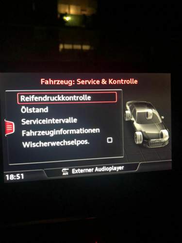

Ist das beim b9 normal das die reifendruckwerte nirgends zu finden sind ? Ich dachte die werden irgendwo angezeigt... ich kann nur abspeichern ..
Muss man da was codieren ?
@Hako755
Ja ist so da er keine RDK sondern über den Rollwiederstand misst
