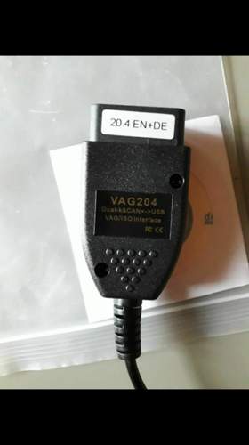

@*Menni* schrieb am 1. Dezember 2020 um 15:32:53 Uhr:
Stammen aus der aktuellen VCDS Software. Ungewöhnlich ?
Die aktuelle software wäre ? Habe auch eine aber die Labels werden bei mir nicht angezeigt
@Hako755 schrieb am 1. Dezember 2020 um 21:50:25 Uhr:
Stammen aus der aktuellen VCDS Software. Ungewöhnlich ?Die aktuelle software wäre ? Habe auch eine aber die Labels werden bei mir nicht angezeigt
20.4
Dann hast Du vermutlich eine Clone Version.
Kannst ja mal ein Update machen.
Definitiv ein Clone.
Wegwerfen und ein orginales VCDS zulegen.
Die Variante mit 20.4 kannte ich noch nicht, ist aber eindeutig.
Alles klar danke nochmal werde es aufjedenfall zurück geben :-)
Was kann den alles schief gehen wenn man ne Clone version verwendet
Da es auch bei den Chinakrachern unterschiedliche "Qualitätsstufen" gibt kann das niemand beantworten. Es kann alles gut gehen bis zu Steuergerät abgeschossen.
Sehr beliebt waren mal Bit-Verschiebungen beim abspeichern einer Codierung. Also die komplette Codierung um 1 Bit nach links oder rechts verschoben.
Da hast du Spaß.....
@hadez16 schrieb am 3. Dezember 2020 um 16:11:37 Uhr:
Sehr beliebt waren mal Bit-Verschiebungen beim abspeichern einer Codierung. Also die komplette Codierung um 1 Bit nach links oder rechts verschoben.Da hast du Spaß.....
solche fälle hatte ich auch schon hier ... oder bei den Anpassungen; beim schreiben das stg geschossen
Klassiker ist auch das der codierwert gar nicht übernommen wird
