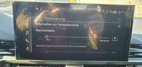

Hallo zusammen, ich habe folgendes Problem nach Aktivierung der VZE.
Im der MMI Einstellung ist die Tempowarnung, Kamerabasiert ausgegraut. Was habe ich evtl. vergessen zu codieren bzw. Anzupassen? Habe ein A4 Facelift 2020 mit MMI Plus. Danke im voraus

Wurde die Kamera auch entsprechend auf VZE geflasht?

Habe die Kamera geflasht und es funktioniert wunderbar. Bis auf diese Tempowarnung die ausgegraut ist
Klingt nach fehlenden Anpassungskanälen im Infotainment
road_sign_identification und traffic_sign_detection
@hadez16 schrieb am 24. November 2020 um 14:09:51 Uhr:
Klingt nach fehlenden Anpassungskanälen im Infotainmentroad_sign_identification und traffic_sign_detection
Danke für den Tipp hadez16, ich finde traffic _sign_detection nicht. Wo versteckt sich diese Anpassung?

@hadez16 schrieb am 25. November 2020 um 19:25:16 Uhr:
traffic_sign_Recognition
da ist es doch
Beim Mib2 gab es diese (traffic_sign_ Detection) Anpassung wortwörtlich. Ist es beim Facelift jetzt anders?
