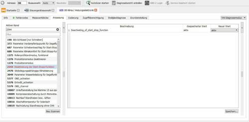

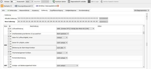

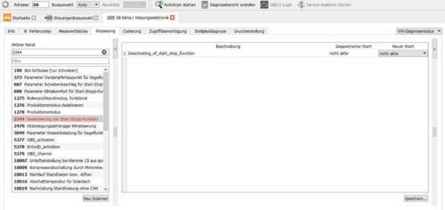

Schonmal jemand mit CARPORT Diagnose Start Stop deaktiviert?
Habs nicht geschafft.
Ja sollte gehen. Wo scheiterst du denn?
@hadez16 schrieb am 8. November 2020 um 18:54:15 Uhr:
"Start Sop" stand auf "aktiv" habe auf "deaktiviert" umgestellt, gespeichert, der Motor geht trotzdem aus.
Versuche mal Screenshot zu machen
Ja so macht man das auch nicht. Steuergerät 08, anpassung, start stop dingsbums parameter von 5 auf 0
@hadez16 schrieb am 8. November 2020 um 19:30:23 Uhr:
Also bei Carport sieht das so aus wie meinen Bildern, mal gespannt ob es jetzt geht.
Man kann nix von 5 auf 0 umstellen.
Anpassung vorher
Anpassung hinterher
Codierung
Da ist es doch! Auf dem 1. Foto, oben links, Kanal 688 Parameter Klimakomfort.......
@hadez16 schrieb am 9. November 2020 um 16:46:48 Uhr:
Super, ich danke dir, ich glaub es hat geklappt !!!
