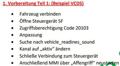

Wie und wo kann ich die Begrüßung beim Start aktivieren?

Versuch mal dies von Hadez:
https://forums.ross-tech.com/index.php?threads/15853/post-142202
Das hab ich schon probiert
Es fehlt der Menüpunkt im MMI

Img-20201029-wa0000
Welcher Menüpunkt?
Um die Lautstärke einzustellen
Bisher kommt bei mir nix codierung hat er angenommen

Nur zur Info an alle. Seit dem MMI Update von Audi habe ich jetzt auch den Heartbeat sound!
@Baazi-Georg der Readiness Sound geht auch nur mit VC.
