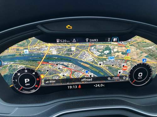

Ich hatte den Fehler Code auch. Du muss vor dem Codieren aus dem Navi Menü gehen und am besten das MMI vor den codieren einmal neu starten. Dann kannst du es mit VCDS problemlos codieren.
Nach dem codieren einmal das MMI resetten. Dann läuft es.

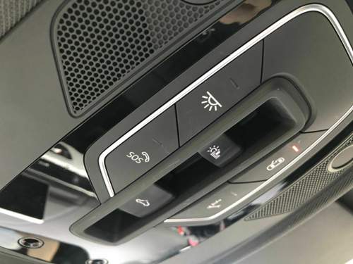

Ging jetzt irgendwann ohne Login nach mehreren resets... Google Earth läuft, bei meinem MJ16 ist danach aber auch Ecall tot...

Ja weil das leider auch dem Audi Connect hängt
Kann das Probleme beim TÜV geben? Ich denke ja. Ist ja mittlerweile Pflicht das zu haben.
Verbaute Sicherheitssysteme müssen funktionieren.
Bei meinem EZ 11/15 denke ich nicht... Ist ja damals nicht das verpflichtende eCall gewesen wie heute, spuckt auch keine Fehlermeldung aus... Von daher optionales System (aus damaliger Sicht). Die Frage ist ja auch, das anscheinend dieses System über Audi Server läuft und damit einfach deaktiviert werden kann. Ich bezweifle, dass das bei den heutigen Systemen geht.
Edit: Also es ist definitiv so, dass das alte “eCall” bis 2018 bei Audi verbaut wurde und ein “privates” Notrufsystem von Audi ist und daher auch optional für 250€ gekauft wurde. eCall ist dann irgendwann Mitte 2018 verpflichtend eingeführt worden und das System hat auch direkten Kontakt zu den Rettungsleitstellen.
@hellmann88 schrieb am 27. Juni 2020 um 21:13:11 Uhr:
Also bei wem Audi Connect auch abgelaufen ist und trotzdem Google Maps benutzen möchte, hier ein trick.
Steuergerät - Informationselektronik 5F - Anpassung - Fahrzeugkonfiguration -
remote_ HMI deaktivieren
bzw auf aus stellen.
Somit wird Audi Connect verschwinden dafür aber wieder Google Maps laufen
Hab mir extra wegen des Beitrags einen OBD11 bestellt und Tatsache - es funktioniert :D danke dir! Sonst hätte ich mir wohl die Connect Verlängerung geholt.
