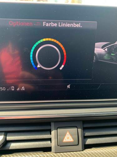

Ich habe gerade die farbige Ambientebeleuchtung codiert.
Allerdings fehlen mir glaube ich ein paar Farben. Siehe Bild
Muss ich noch irgendwo etwas setzen?
Habe in 09
Byte 10 und 11 geändert.
Vielen Dank im Voraus!

Danke fürs Nachschauen. Ich glaube, dann muss ich noch weiter schauen wegen der Codierung.

Ich glaub da gibts nichts weiter zu codieren. Welches MJ ist denn dein A4?

Modelljahr 2017, ist also schon ein älteres Semester :-)
Die nächste Frage wäre gewesen, wie ich die richtigte Farbpalette bekomme. Vermutlich geht es dann doch nur mit "Parameter". Wie auch immer man diese gesetzt bekommt.
In den Files von VCP gibt es schon was, aber ich möchte ungern meine Software mit irgendwelchen "Parameter" zerschiessen.
Ich hab die Codierung und Anpassungen gerade durchgesehen.
Leider gibt es da keine entsprechenden Kanäle wie bei MQB Fahrzeugen.
Daher wäre mein Tipp auch die Parameter.
