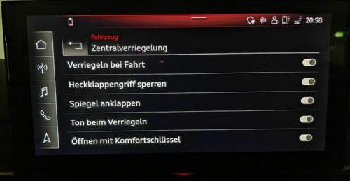

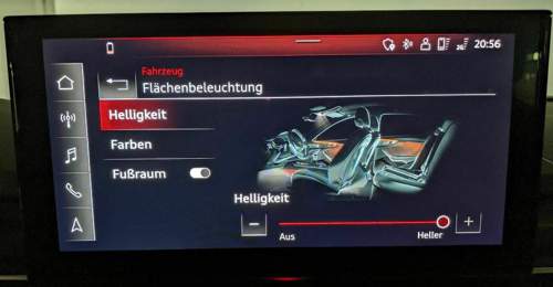

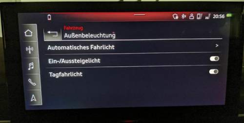

Ich habe heute mal am Facelift (MJ2020) ein paar codierungen erfolgreich Testen können:
Stg09:
TFL im MMI an/ausschaltbar
Byte 2, bit 1, 0->1

Rückleuchten mit TFL an:
Byte 2, bit 3, 0->1
Fußraumbeleuchtung im MMI an/ausschaltbar
Byte 16, bit 6, 0->1

Verriegelung bei Faht (Autolock) im MMI an/ausschaltbar
Byte 35, bit 0, 1->0

Bis auf die Einstiegshilfe hat alles geklappt. Klar, und der Sportcomputer zeigt natürlich die Seitenkräfte nicht an, wie vorher.
