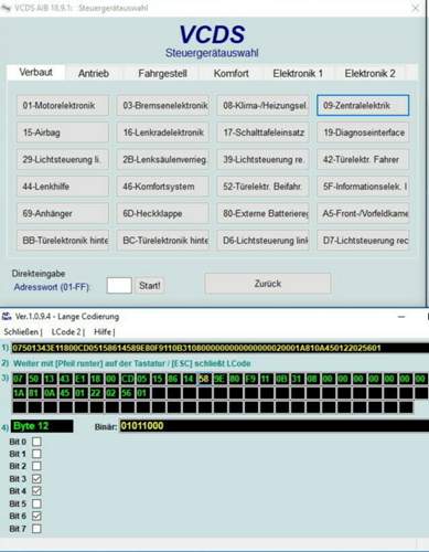

@saho1 schrieb am 6. Juli 2018 um 16:30:27 Uhr:
@asseven schrieb am 5. Januar 2018 um 06:55:04 Uhr:
Zwecks Heckscheibenwischer und Codierung das er nicht an geht wenn der Rückwärtsgang benutzt wird erfolgreich seit knapp 1Jahr per obdeleven codiert per Klartext:
STG 09 > rear_wiper > 2_wired_rearwiper auf dann separate_rearwiper
Müsste dann per VCP als Klartext auch verfügbar sein
Noch eine Ergänzung zum deaktivieren des Heckscheibenwischer bei Rückwärtsgang.
Für VCSD User, es im STG 09 Byte 12 Bit 6-7 auf "80 rear_wiper,separate_rearwiper"
Saho

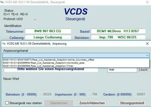

Kann das bitte nochmal jemand (für VCDS) erläutern… Siehe Screenshot, wo müssen da Haken raus/rein bei Bit 6/7 bzw. was muss geändert werden?
Versuch' ich es über Anpassung, findet er kein rear_wiper (Hex+Can USB war im Einsatz)
@hadez16 schrieb am 6. Juli 2018 um 19:52:59 Uhr:
Jup, hatte ich glaube ich schon im Wiki ergänzt
Im Wiki steht leider zum Heckwischer gar nix…
01 orig. codierung
02 rear Suche
03 wiper Suche
Du brauchst ein HEX-V2 oder HEX-NET.
Damit werden dann die "experimentellen" Labels angezeigt.
In deinem Fall hilft nur zählen (richtig zählen nicht vergessen ;) )
Geh doch mal bitte auf das erwähnte zählen ein, was meinst' da genau?
