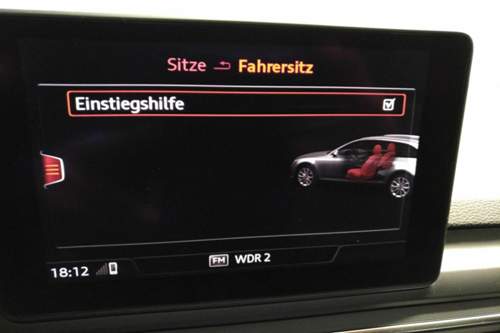

Geht eigentlich die einstiegshilfe beim a4 auch ohne memory funktion an der tür. Die sitze sind voll elektrisch
nein
Habe auch keine Memory Sitze nur elektrisch und dann diese Funktion die nicht funktioniert!?
Keine Ahnung dann wofür
Ab Werk !! Habe den Sitz ganz nach vorne gefahren zum testen da tut sich nichts!! Hatte es vorher im Skoda und Porsche mit Memory da hat es super funktioniert. Skoda wahr codiert und Porsche Serie konnte man über das Menü ein und aus schalten
@Carlos8076 schrieb am 27. April 2018 um 19:47:31 Uhr:
Für die Einstiegshilfe wäre ein elektrisch einstellbares Lenkrad notwendig.
So macht die Einstellung keinen Sinn.
Ich habe elektrische Sitze mit Memory Fahrer. Wenn das ganze auf den Schlüssel angelernt ist (im MMI anwehlbar) dann verfährt er den Sitz beim Öffnen der Tür.
Ein Codieren dieser Funktion (steht auch im Wiki) brachte keine Änderung in irgendeiner Art und Weise.
Beim Q7 steht der Hinweis mit dem Lenkrad.
Entweder ist bei neuen Modellen etwas anders oder jemand hat beim Codieren im Werk oder danach Mist gebaut. :-)
