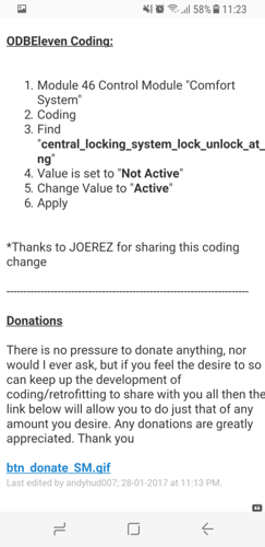

Kann man eigentlich die elektrischen sitze auf die schlüssel anlernen auch wenn man keine memoryfunktion an der tür hat
Vielleicht kann man das auch in wiki übernehmen. Klappt.
