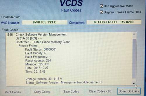

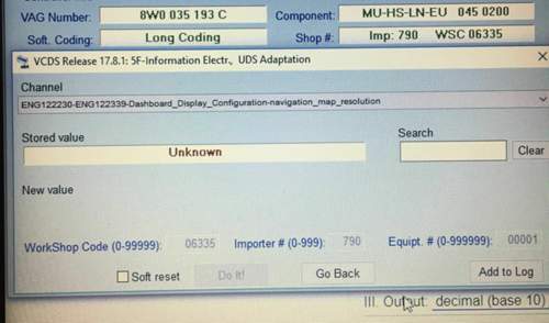

Ich habe versucht die anzeige in FIS zu codieren wie im AudiWiki beschrieben wurde. Und jetzt ist
ein Fehler ist aufgetreten (bild 1). Dann wollt ich die codirung wieder zuruck mache aber ging nich mehr, jetzt steht unter "Stored value" UNKNOWN ( bild ). Und jetz weiß ich nicht weiter! Was kann man da machen, habt ihr eine Lösung für mich?
