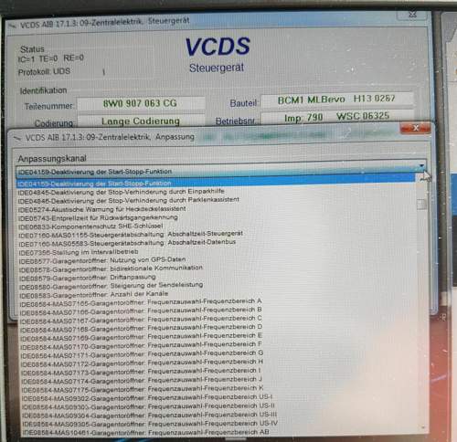

Hy Jungs, jemand ne Ahnung was das zu bedeuten hat? Und vorallem woher das kommt, bzw wie man das wegbekommt?
Frage zwei, kann man die SSA nicht einfach so deaktivieren?
nein nicht darüber über den Klima wert im 08er
hab ich hier auch gepostet
Ja ich wollte nur wissen ob hier ev auch, oder für was ist den sonst diese Option?

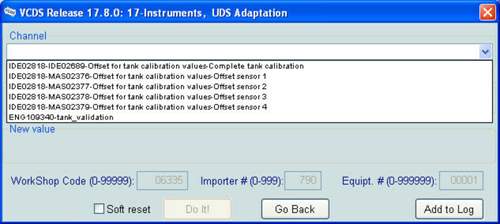

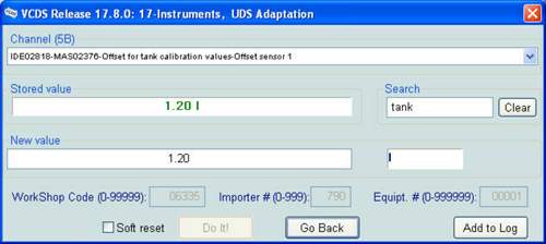

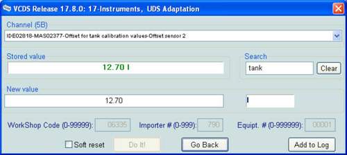

@hadez16 schrieb am 4. August 2017 um 10:34:18 Uhr:
STG 17 gibts es einen Kanal
IDE03329-Fahrprofil für Restreichweite
Da steht sowas drin wie "6.50 l/100km".
Eventuell kann man es darüber beeinflussen, je nach weiteren Auswahlmöglichkeiten, die ich gerade nicht kenne.
Der Kanal ist bei mir nicht verfügbar (Bild 4)
Dafür z.B. die anderen. Habe es aber nicht getestet, weil mir unklar ist, was daraus folgt...
17-tank-options-sensor1
17-tank-options-sensor2-4
17-tank-options
@golfgtitdi schrieb am 5. August 2017 um 17:55:48 Uhr:
Hatte das heute mal getestet.
Änderung wird zwar akzeptiert - aber nach wenigen Metern Fahrt (oder sehr kurzer Zeit) wieder automatisch zurückgestellt - funktioniert also nicht.
Im SG 08 gibt es so einen ähnlichen Kanal auch, habe ich aber nicht getestet.
IM SG 08 Kanal "03253 - A/C comfort parameter for start-stop function" von 5 auf 0 setzen geht doch...
@Thomas-S schrieb am 6. August 2017 um 12:53:34 Uhr:

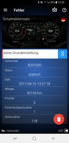

Login vorher vergessen? Hab gerade nicht im Kopf ob der Tacho ein Login anbietet für die APKs.
Login wird angeboten. Trotzdem - auch nach Login - kein solcher Kanal.

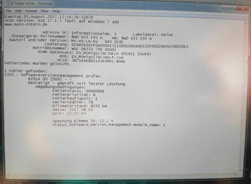

Kennt jemand diese fehlermeldung
Fehlermeldung
hast du mal den service selbst angepasst?
Ja hab ich. Ich habe auch vermutet das es das ist. Ist von mein a6. Aber vorher war nichts im fehlerspeicher. Was habe ich vergessen
liegt daran
sauber mit ODIS zurück setzen dann passt es
Ich hatte ne anleitung von der vcds seite genommen. Hast du ne ander anleitung.
ich mache sowas mit Odis
eben genau aus dem Grund ^
