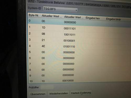

Ich verzweifle langsam beim Thema automatische Spiegelabsenkung (Bordsteinautomatik).
Offensichtlich ist alles richtig codiert - aber die Spiegel rühren sich keinen Millimeter :-(
Hat jemand noch eine Idee?
