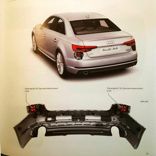

Wo finde ich denn den Heckradar bzw. komme ich da dran ohne irgendwas abzumontieren?Untern der Stoßstange in den Seiten. Darum kostet ein Park rempler auf der Ecke auch immer ein Vermögen :-)

Eigentlich nur im Paket City aber in den Audi Technology Videos werden die Heckradare auch beim Prädiktiver Effizienzassistenten angezeigt bzw. dass das zum System gehört genauso die Bilder von mir zeigen es auch.

Gibt es zu den Heckradar irgendwelche Bilder??

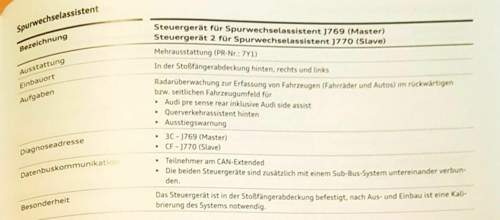

Ich finde immer irgendwelche Steuergeräte mit der Bezeichnung 3C – J769 (Master) CF – J770 (Slave).
Kann das sein, dass die Steuergeräte einfach die Ultraschalsensoren ansprechen und sich dadurch die Informationen besorgen??

Das hab ich auch und da steht aber leider nur Steuergerät aber nicht wo die Heckradare sind oder sind die Steuergeräte = Radare??
Die müßten ja ne Öffnung haben oder sind das Ultraschall Sensoren??
Die Steuergeräte sind das Radar.
Im SSP vom Q7 steht das so: "Die beiden Radarsensoren bilden mit ihren Steuergeräten jeweils eine bauliche Einheit."
Und "Eine weitere Neuerung ist die Einbeziehung der beiden Steuergeräte in den Komponentenschutz. Aufgrund ihres Verbauorts am hinteren Stoßfänger sind sie von außen leichter zugänglich als Steuergeräte, die im Fahrzeuginnenraum verbaut sind. Der Komponentenschutz verlangt, dass die Steuergeräte beim
Einbau in ein anderes Fahrzeug mit dem Diagnosetester online an das neue Fahrzeug angelernt werden. Geschieht dies nicht, so ist die Funktionalität des Steuergeräts eingeschränkt."
Das Radar ist von Bosch, arbeitet im 77 GHz Bereich und hat nach hinten 70m Reichweite.
Ist nach Außen nicht sichtbar.
